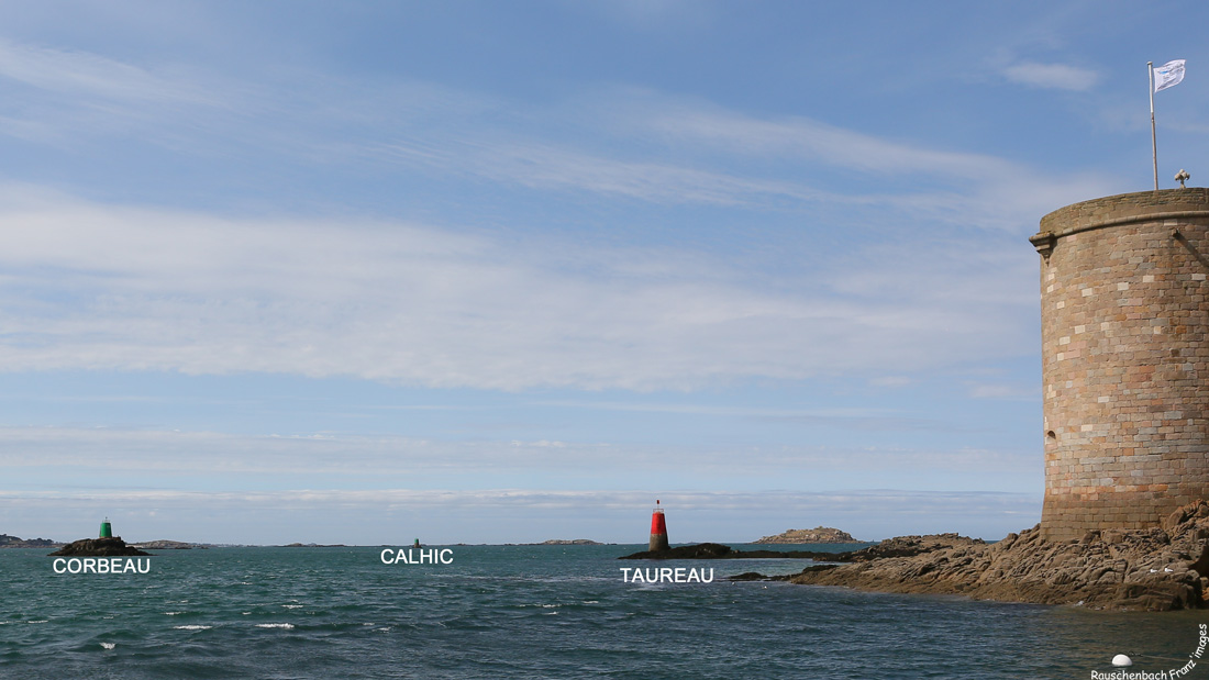

pas simple d'entrer dans la rade de Morlaix, que d'écueils et de hauts fonds ! ci dessous l'analyse d'un talonnage ... faut s'accrocher !
Commentaires :
La carte 7095 ne comportait pas d’erreur, mais il a paru nécessaire d’améliorer sa présentation et
d’apporter des précisions dans les Instructions Nautiques.
Au relèvement à 148° on a substitué l’alignement suivant : le côté droit du château du Taureau (guérite)
à gauche de la tourelle du Taureau de deux fois la grosseur de la tourelle à 148°. Cette route passe à 60 m de
la roche sur laquelle le navire avait talonné.
La cote de la roche a été ajoutée (1,4 m) et les Instructions Nautiques attirent l’attention sur « la
présence de roches découvrant qui débordent dans l’Est la tourelle de Calhic ».
La roche incriminée avait été représentée à l’origine par le symbole de danger O2 non accompagné de sa
cote, car le cartographe avait estimé qu’il manquait de place pour indiquer la cote. Il convient de noter que
le symbole O2 non accompagné d’une cote est plus dissuasif que le symbole O2 accompagné d’une cote.
Contrairement à la roche cotée il faut l’éviter strictement quelle que soit la hauteur de la marée

Entre un corbeau et un taureau... t'as intérêt à faire gaffe !
